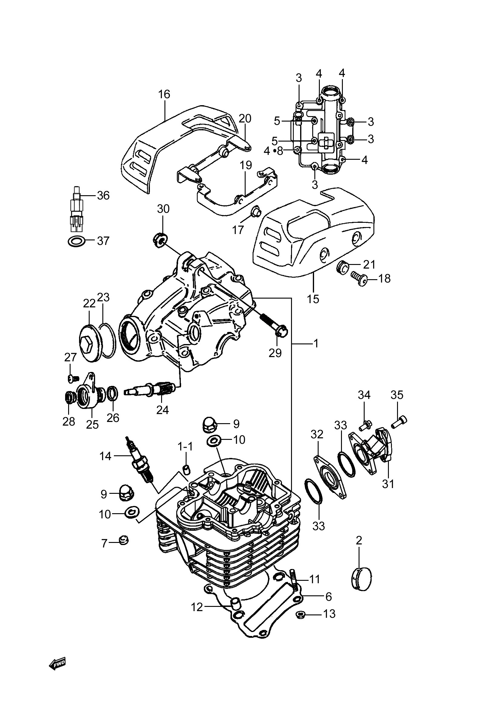

图1 气缸头、气缸头盖组 (P01-S010-0045)
1 11100H30K10H000 气缸头总成 1
1-1 09206-08001-000 圆柱销(空心) 2
2 09241-22007-000 1
3 01550-06357-000 六角法兰面螺栓 4
4 01550-06407-000 六角法兰面螺栓 4
5 01550-06607-000 六角法兰面螺栓 2
6 11141-12F50-000 气缸头密封垫 1
7 11151-45000-000 气缸头减震胶垫 6
8 09168-06023-000 特殊材料垫圈 1
9 11151-45H01-000 气缸头螺母 4
10 09168-08032-000 气缸头螺母密封垫 4
11 01421-0625A-000 双头螺柱 2
12 04211-11169-000 定位销 2
13 08316-1006A-000 六角法兰面螺母 2
14 09482-00516-000 火花塞 1
15 11171-05300-000 缸头盖左装饰罩 1
16 11172-05300-000 缸头盖右装饰罩 1
17 11177-12F50-000 衬套 4
18 09106-06126-000 内六角头螺栓 4
19 11179-12F50-000 气缸头盖罩安装支架(左) 1
20 11179-12F60-000 气缸头盖罩安装支架(右) 1
21 11181-12F50-000 气缸头盖罩减震垫 4
22 11175H18900H000 观察孔盖 2
23 09280-30001-000 O形密封圈 2
24 26431-05220-000 转速表从动齿轮 1
25 26441H49000H000 转速表从动齿轮轴套 1
26 26451H45000H000 转速表从动齿轮密封圈 1
27 09128-05101-000 十字槽六角头螺钉 1
28 09289-05002-000 油封 1
29 09103-08081-000 发动机上悬挂螺栓 1
30 08319-3108A-000 U型螺母 1
31 13111H30K00H000 进气管 1
32 13128H30K00H000 进气管隔热垫 1
33 09280H34002H000 O形圈 2
34 01550-0625A-000 六角法兰面螺栓 2
35 07130-0630A-000 内六角螺栓 2
36 13640H29000H000 发动机温度传感器 1
37 09160H10003H000 金属平垫圈 1
