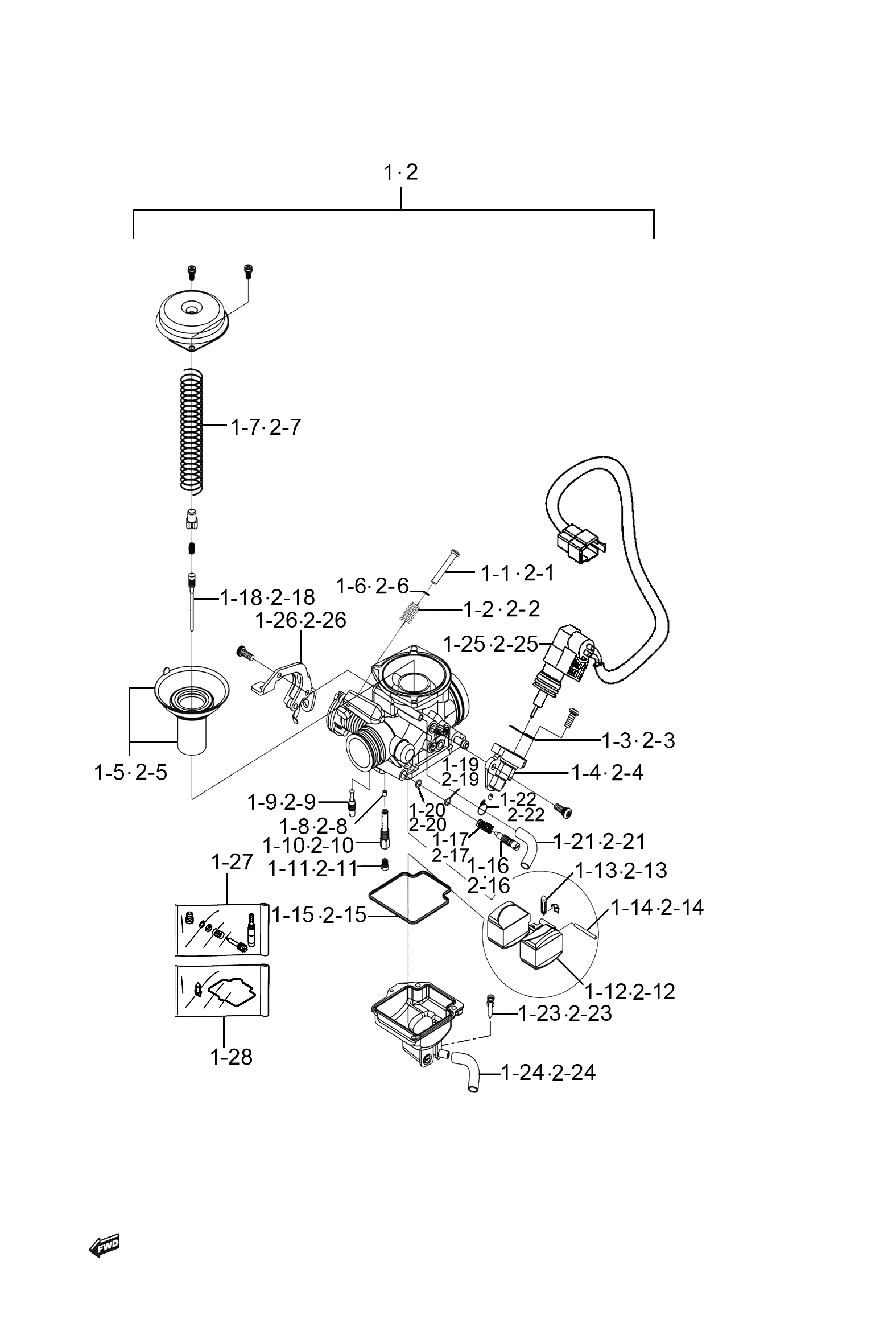

图9 化油器组 (T03-S090-0009)
1 13200H7E002H000 化油器总成 1 DENI
1-1 13267H7E000H000 柱塞调节螺钉 1
1-2 13268H7E010H000 怠速调节螺钉弹簧 1
1-3 13421H7E000H000 BY-ST固定压板 1
1-4 13432H7E000H000 起动块本体 1
1-5 13507H7E000H000 柱塞膜片总成 1
1-6 13263H7E000H000 节气门调节螺钉垫圈 1
1-7 13256H7E000H000 真空活塞弹簧 1
1-8 09494H7E000H000 主量孔喷嘴 1
1-9 09492H7E000H000 怠速量孔 1
1-10 13385H7E000H000 主泡沫管 1
1-11 09491H7E000H000 主量孔 1
1-12 13250H7E000H000 浮子总成 1
1-13 13370H7E000H000 针阀总成 1
1-14 13254H7E000H000 浮子销 1
1-15 13258H7E000H000 浮子室密封圈 1
1-16 13279H7E001H000 怠速调节螺钉 1
1-17 13268H7E000H000 混合比弹簧 1
1-18 13383H7E000H000 主油针 1
1-19 13262H11200H000 怠速调节螺钉平垫圈 1
1-20 13295H21D00H000 化油器O形圈 1
1-21 13684H7E000H000 平衡孔橡胶管 1
1-22 13224H2A000H000 放油管卡簧 1
1-23 13247H7E002H000 放油螺钉 1
1-24 13683H7E000H000 放油胶管 1
1-25 13430H7E000H000 AUTO-BY-ST总成 1
1-26 13565H7E000H000 油门拉线支架 1
1-27 09400H7EY00H000 化油器性能维修包 1
1-28 13300H7EY00H000 化油器密封件维修包 1
2 13200H7E010H000 化油器总成 1 TK
2-1 13267H50100H000 怠速调整螺钉 1
2-2 13268H50100H000 怠速调整螺钉弹簧 1
2-3 13421H82300H000 BY-ST固定压板 1
2-4 13432H85201H000 起动块本体 1
2-5 13500H7E010H000 膜片总成 1
2-6 13263H50100H000 平垫 1
2-7 13256H7E010H000 真空活塞弹簧 1
2-8 09494H00010H000 主量孔喷嘴 1
2-9 09492H35020H000 怠速量孔 1
2-10 13242H7E010H000 主泡沫管 1
2-11 09491H99030H000 主量孔 1
2-12 13250H50100H000 化油器浮子 1
2-13 13370H50100H000 针阀 1
2-14 13231H50100H000 浮子销 1
2-15 13251H50100H000 浮子室密封垫 1
2-16 13279H79200H000 怠速调节螺钉 1
2-17 13268H50100H000 怠速调整螺钉弹簧 1
2-18 13383H7E010H000 主油针 1
2-19 13263H50100H000 平垫 1
2-20 13262H50100H000 O型圈 1
2-21 13213H50100H000 平衡孔软管 1
2-22 09401H82300H000 卡箍 1
2-23 13247H7E010H000 放油螺钉 1
2-24 13683H82300H000 放油胶管 1
2-25 13430H7E010H000 AUTO-BY-ST总成 1
2-26 13565H79200H000 油门拉线支架 1
