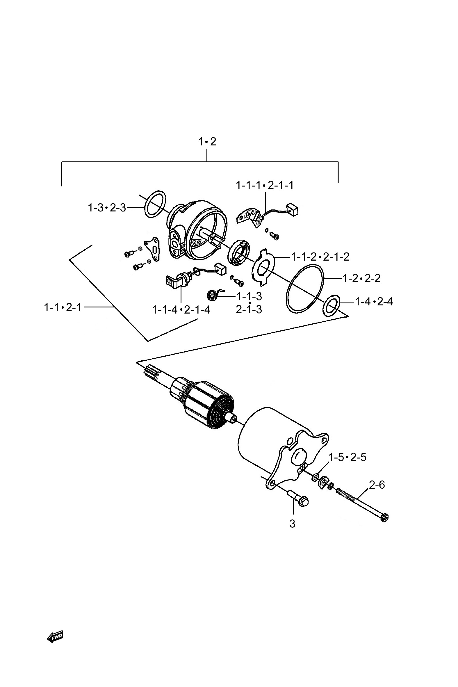

图18 起动电机组 (T02-S170-0011)
| 序号 |
| 1 |
31100H21D30H000 |
起动电机总成 |
AD |
| 1-1 |
31150H21D40H000 |
前端盖总成 |
| 1-1-1 |
31133H21D30H000 |
起动电机负极碳刷 |
| 1-1-2 |
31361H21D30H000 |
定位垫片 |
| 1-1-3 |
31135H21D30H000 |
起动电机碳刷弹簧 |
| 1-1-4 |
31132H21D30H000 |
起动电机正极碳刷 |
| 1-2 |
31156H21D40H000 |
O形密封圈 |
| 1-3 |
09280H21D30H000 |
| 1-4 |
31362H21D30H000 |
调整垫片 |
| 1-5 |
31156H21D50H000 |
O形密封圈 |
| 2 |
31100H21D01H000 |
起动电机总成 |
DD |
| 2-1 |
31150H21D30H000 |
前端盖总成 |
| 2-1-1 |
31133H21D20H000 |
起动电机负极碳刷 |
| 2-1-2 |
31361H21D10H000 |
定位垫片 |
| 2-1-3 |
31135H21D10H000 |
碳刷弹簧 |
| 2-1-4 |
31132H21D20H000 |
起动电机正极碳刷 |
| 2-2 |
31156H21D20H000 |
O形密封圈 |
| 2-3 |
09280H21D10H000 |
| 2-4 |
31362H20D10H000 |
调整垫片 |
| 2-5 |
31156H21D10H000 |
O型密封圈 |
| 2-6 |
31281H21D10H000 |
| 3 |
01547-0618A-000 |
