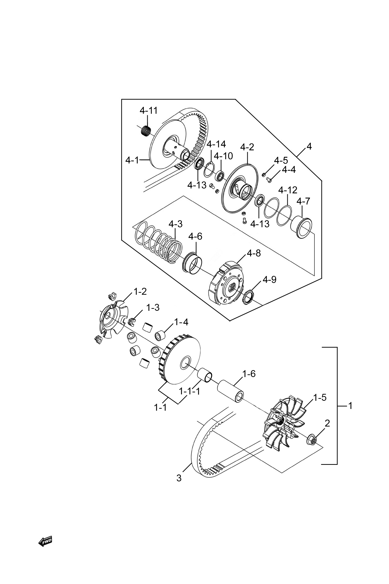

图15 变速器组Ⅰ (T02-S153-0021)
21011H2900AH000 |
变速器主动组合 |
21120H29001H000 |
主动滑动皮带轮组成 |
1-1-1 |
21123H29020H000 |
主动滑动皮带轮衬套 |
21431H29000H000 |
主动滑动皮带轮传动板 |
21481H29000H000 |
主动滑动皮带轮传动板减震垫 |
21650H29000H000 |
离心滚子组成 |
21111H29000H000 |
主动固定皮带轮 |
1-6 |
21125H29000H000 |
主动滑动皮带轮轴套 |
08316-1012A-000 |
27601H29020H000 |
驱动皮带 |
21200H29040H000 |
从动皮带轮总成 |
4-1 |
21210H29000H000 |
从动定皮带轮组成 |
4-2 |
21240H29000H000 |
从动动皮带轮组成 |
4-3 |
21243H29000H000 |
从动滑动皮带轮弹簧 |
4-4 |
21248H29000H000 |
从动动皮带轮定位销 |
4-5 |
21249H21D00H000 |
从动动皮带轮销 |
4-6 |
21472H21D00H000 |
从动动皮带轮弹簧衬套 |
4-7 |
21471H21D00H000 |
从动动皮带轮衬套 |
4-8 |
21501H29030H000 |
离合器离心蹄块总成 |
4-9 |
09140-28007-000 |
六角螺母 |
4-10 |
09262H15017H000 |
球形轴承 |
4-11 |
09263H20002H000 |
滚针轴承 |
4-12 |
09280H39001H000 |
4-13 |
09285H34002H000 |
油封 |
4-14 |
08331-41289-000 |
弹性挡圈 |
